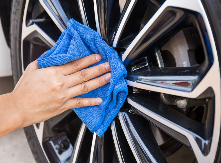

La technique pour les jantes
Lavage
On commence par pré-rincer les jantes.
Ensuite, pulvérisation du nettoyant jante de votre choix (attention aux dilutions).
Brosser si nécessaire.
Rincer. Le mieux est de faire bien entendu jante par jante (Int et Ext).
En profiter pour retirer l’éventuelle colle des anciens plombs avec une lame plastique.
Décontamination
On va dans cette étape retirer les taches de goudron.
Pulvériser le produit dégoudronnant, laisser agir et rincer.
Insister avec prudence sur les points récalcitrants. N’oubliez pas que la surface des jantes est fragile.
Décontamination ferreuse
On va pulvériser le produit décontaminant ferreux spécifique sur la surface.
On doit attendre le temps préconisé avec de travailler le produit à l’aide d’un pinceau.
En général ce type de produit change de couleur lors du travail. Rinçage.
Séchage
Bien sécher les surfaces. Utilisation de microfibres spécifiques.
Préparation à la mise en cire (Cleaner / Glaze)
Selon le produit choisi il faut mettre ce produit sur un tampon microfibre et le passer sur la surface.
En général on travaille un peu ce produit (suivre ses recommandations) et n le buffet (essuyage) avec une microfibre haute densité.
Si vous avez une polisseuse adaptée c’est le moment de l’utiliser.
Protection
Ensuite il faut choisir le type de protection souhaitée.
Là encore, suivre les recommandations du fabricant.
Le Spit-Shining (le fait de superposer les couches de cires) peut se faire également sur les jantes.
Il existe des cires spécifiques pour les jantes, sinon une protection ‘carrosserie’ sera tout aussi adaptée et efficace.
