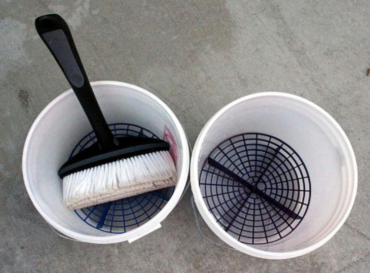

2 Seaux.
2 Grilles sécurisées type Grit Guard.
2 Gants dans l’idéal : un pour les parties basses, l’autre pour les parties hautes.
De l’eau claire.
Du shampooing. Seau n°1
Eau + Shampooing selon les préconisations.
Grille.Seau n°2
Eau claire.
Grille.

GRILLE OU NON ?
Si vous n’avez pas de grille sécurisée, lors de l’étape 3 vous devez bien rincer et essorer, nettoyer le gant dans cette même eau. Ceci afin de ne pas contaminer le seau n°1 (eau + shampooing).
Quitte à changer plus souvent l’eau de rinçage du seau n°2 qui doit être la plus claire possible. Le mieux (plus rapide et efficace) est de posséder une grille pour chaque seau. Et surtout en cas de véhicule sale.
Cette grille en plastique (en général), achetée ou « fabriquée maison » se place en effet au fond du seau. Elle permet d’éviter les remous et donc de faire remonter les contaminants en surface. Elle les bloque. Ceci permet un lavage plus efficace. En plus, on peut facilement y frotter son gant dessus.
La grille se trouvant dans le seau n°1 (eau + shampooing) permet d’éviter au maximum les éventuelles contaminations restantes de rester au fond du seau. Ne pas hésiter donc à frotter à nouveau le gant lorsque vous le plongez dans le seau n°1 pour ensuite le charger en shampooing.
