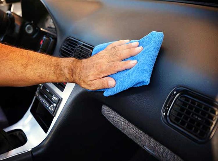

Technique
Aspiration des surfaces. Utilisation de 2 microfibres ou gants intérieurs (Un accessoire pour poser le produit, l’autre pour essuyer). On passe donc le produit pulvérisé sur les surfaces et on laisse poser. On essuie et on admire.On peut ensuite pulvériser un assainissant intérieur.
