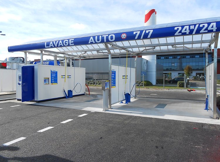

Beaucoup de passionnés de detailing mais parfois le passage en station est inévitable pour certains. Soit parce que chez eux pas de récupération des eaux usées, soit un habitat en appartement. En station, il ne s'agit pas d'ennuyer tout le monde en monopolisant la rampe 20 minutes ni de se balader avec ses seaux sur place.
En plus d'être en général interdit (c'est souvent noté), c'est pas respectueux. Le principe est d'utiliser l'eau du nettoyeur haute pression pour dégrossir le travail, enlever les résidus sans action mécanique, puis de de se garer a proximité et de finir le travail à la main avec un Quick Detailer pour éliminer le film routier résiduel sans risquer de faire des micro-rayures.
C'est ce que l'on appelle la technique du Dry Aid.

Rinçage à la lance Haute-Pression
On rince toute l'auto avec la lance, uniquement avec de l'eau non déminéralisée.
Ne jamais utiliser la mousse détergente du NHP qui serait néfaste à terme pour la protection de votre peinture. Utiliser uniquement l'eau sans action mécanique puisque vous avez utilisé votre préparation en spray.
L'action du jet doit idéalement faire un angle de 45° avec la surface lavée. Une distance d'environ 30cm minimum est conseillée.
En technique, on commence par les parties basses (les plus sales en général) puis de haut en bas.
Se laisser quelques secondes de marge avant la fin de la minuterie du NHP afin de repasser rapidement le rinçage sur l'ensemble de l'auto, à une distance plus éloignée avec le programme d'eau déminéralisée éventuellement mais proscrire le programme de cire de finition.
