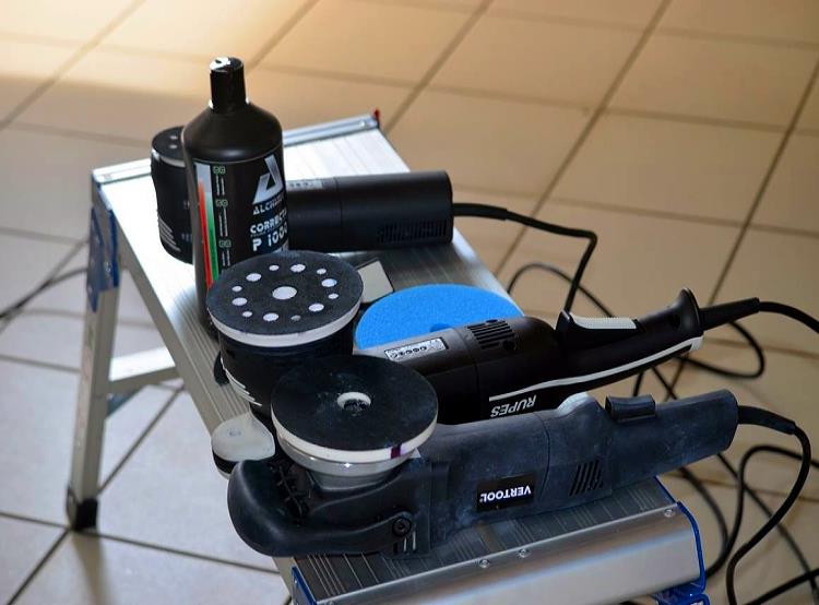

La polisseuse est un outil indispensable au detailer pour obtenir un résultat parfait de correction. Mais il existe énormément de modèles et aussi plusieurs catégories, mais on ne parlera  uniquement que de deux d’entre elles. Vous avez les polisseuses rotatives et les orbitales. A savoir que même dans les orbitales, vous avez plusieurs types de polisseuses. Désormais, vous avez les orbitales classiques, roto-orbitales et orbitales à rotation forcée. Côté « marques » pour les plus connues, vous retrouvez Festool, Flex, Makita, Rupes.

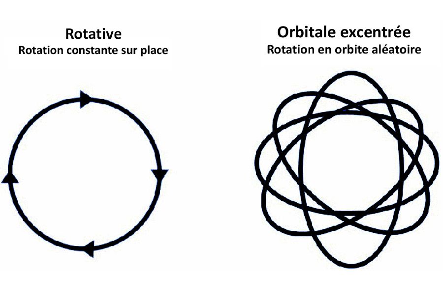

Quelles différences entre les 3 types de polisseuses et comment les différencier ?
Voici un schéma montrant leurs rotations :
Les polisseuses en détail
La polisseuse rotative (circulaire): Une polisseuse rotative corrige sur deux paramètres principaux : la vitesse et la chaleur. Comme son nom l’indique, ce type de polisseuse a un mouvement circulaire. Elle va dégager une grosse puissance et générer beaucoup de chaleur. Penser donc à contrôler régulièrement la chaleur de la surface sur laquelle vous travaillez. Ceci évitant de bruler/percer le vernis. Si la surface devient chaude, attendre qu’elle refroidisse tout simplement. Il faut savoir également que ce type de polisseuse laisse des traces de correction : les hologrammes. C’est pourquoi on utilise ce type de polisseuse pour corriger et on va utiliser une polisseuse orbitale pour parfaire la finition.
La polisseuse rotative va permettre de retirer les plus gros défauts : rayures, micro rayures.
La polisseuse orbitale va permettre de retirer les défauts créés par la rotative (hologrammes).

La polisseuse orbitale (ou Dual Action) ou roto-orbitale : Une polisseuse orbitale corrige davantage selon sa vitesse. Pourquoi ce nom ? Tout simplement parce que ce type de polisseuse combine deux mouvements. Une polisseuse orbitale comme son nom l’indique, présente des mouvements « en orbite ». Elle combine un mouvement circulaire et un mouvement décentré de l’axe du moteur (mouvement en orbite). Si vous ne devez posséder une seule polisseuse ce sera de ce type là. Elle ‘pardonnera’ certaines erreurs contrairement à une circulaire. De plus, ce type de polisseuse permet également des corrections (parfois tout aussi bien qu’une rotative) et à l’application de cleaner et cire de protection.
Point important : c’est le type de polisseuse à posséder quand on débute. Ou en complément d’une rotative pour les habitués du detailing.
