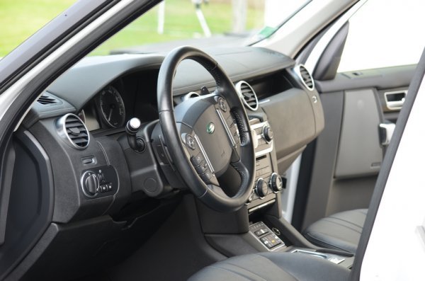

Dans cet article nous allons voir comment nettoyer au mieux les plastiques de votre habitacle automobile.

  • On peut utiliser un aspirateur avec brosse souple pour dégrossir les surfaces de la poussière.
  • Puis on passe une microfibre pour retirer la poussière de surface.
  • Ensuite il faut utiliser le produit adapté (dilution selon l’état).
  • Pulvériser sur une microfibre propre ou directement sur la surface le produit. Le mieux à cette étape est d’utiliser de préférence un gant de nettoyage en microfibre.
  • Nettoyer la surface et voir avec une microfibre propre l’avancement du travail.
  • Au besoin, pulvériser à nouveau du produit et continuer (ou changer de dilution si APC).
  • Si la surface est structurée, présentant des reliefs, utiliser une petite brosse souple et frotter.
  • Essuyer finalement les surface et regarder si elles sont exemptes de contaminations.
  • Pour les aérateurs ou les surfaces délicates d’accès, utiliser le pinceau (commodos, boutons …).
