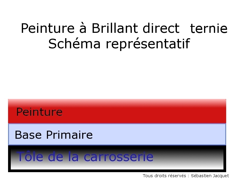

Les peintures à brillant direct.
Ce type de peinture est maintenant assez rare, on le trouve beaucoup sur les vieilles voitures, ce procédé était très utilisé autrefois.

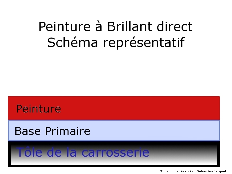

Il consiste à n’avoir sur la carrosserie que 2 couches :
– Une base « primaire » permettant l’accroche de la peinture.
– La peinture qui sera en « contact direct » avec l’environnement.
L’avantage d’une peinture comme celle-ci est au niveau de la pose, assez rapide, peu compliquée, peut donner un look particulier et ne marquant que peu aux rayures.
Le défaut majeur est une oxydation rapide de la peinture, ce qui se traduit par un ternissement prématuré de la couleur (film blanchâtre).

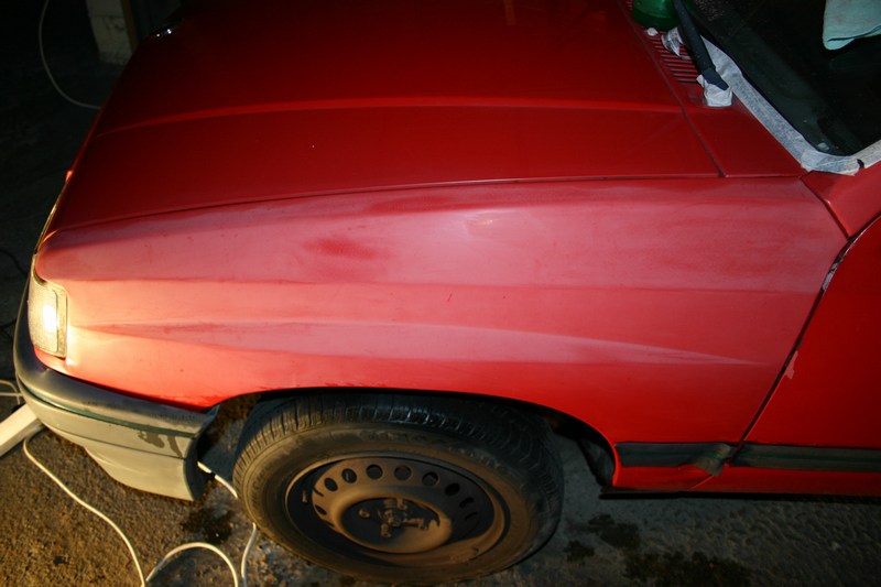

Voici quelques exemples :

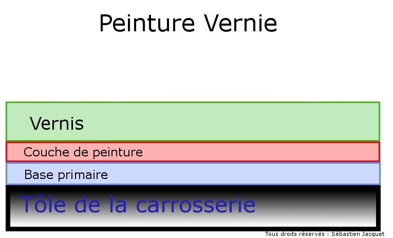

Les peintures vernies.
Equipant maintenant la quasi-totalité du parc automobile du moment, la peinture est cette fois-ci recouverte d’un vernis très dur qui protège du ternissement et limite les marques des frottements (rayures).
Dans ce cas, on a donc 3 couches :
– Primaire (participe à l’accroche de la peinture sur la carrosserie).
– Peinture.
– Vernis.

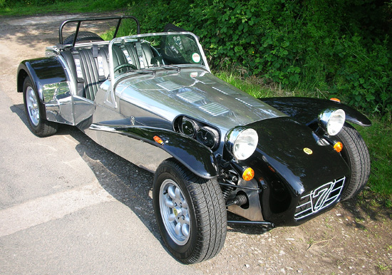

J’ai consacré une courte partie car le métal est aussi sensible aux microrayures et rayures.
Cette surface est désormais exotique mais on le retrouve également sur plusieurs voitures anciennes.
Pour exemple, certaines Lotus Super Seven ont une grande partie sans peinture :

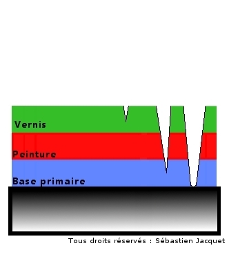

Une rayure est une fine tranchée dans la surface de la peinture (ou de la tôle dans le cas d’une carrosserie « à nue »), cette tranchée est la plupart du temps en forme de « V » quand on regarde de profil.
Pourquoi les rayures et microrayures qui ne transpercent pas la peinture se voient tant?
La faute aux rayons du soleil qui sont déviés et qui rompent l’uniformité du reflet, ce qui créé une trainée blanche.
La raison est due à la « perméabilité » du vernis aux rayons du soleil : Si le rayon passe à travers le vernis, il va « refléter » la couleur de la peinture, si le rayon ne passe pas, il va ressortir « sans couleur », donc blanc, voici pourquoi les microrayures se voient au soleil (ou avec une forte lumière) et très peu à l’ombre.
Un petit schéma sera plus explicite :
Pour supprimer ce phénomène, il faut lisser au maximum les angles des microrayures, il existe différentes techniques pour supprimer ou atténuer des rayures/microrayures, nous allons voir lesquelles après avoir vu comment ces rayures/microrayures apparaissent.

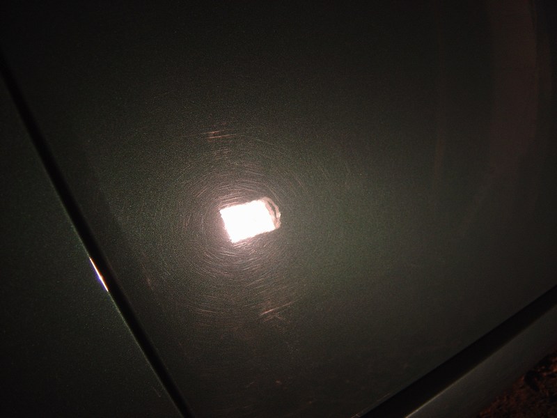

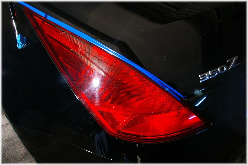

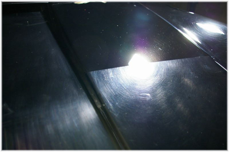

Voici quelques photos de microrayures :
Les microrayures ne traversent pas la couche colorée de peinture : il y a donc des chances de les rattraper (ce sujet est abordé par la suite de ce post).

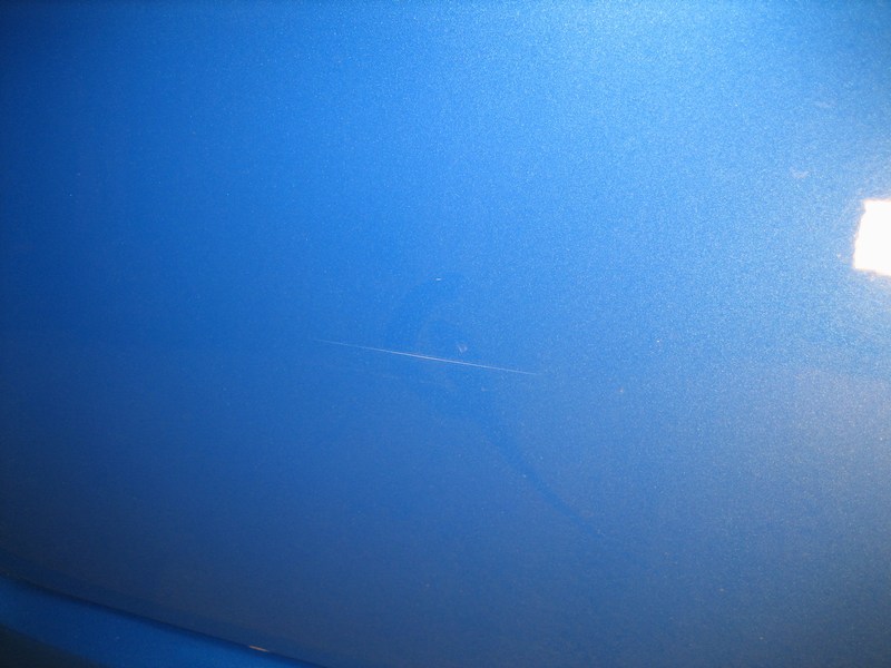

Exemple de rayure avec peinture non transpercée :

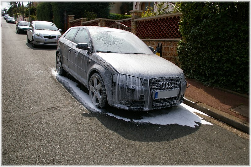

Un lavage à la main peut aussi être en cause :
Toujours rincer la voiture avant de « laver réellement » la voiture avec un gant de lavage et du shampooing, ça enlève le plus gros (qui est souvent le plus nocif). Un accessoire permettant un bon prélavage est le « Foam Gun » (ou canon à mousse), il permet de projeter un shampooing sous forme de mousse très dense.
Il ne reste qu’à la laisser agir pour ramollir le plus gros des saletés, le risque de microrayures dues au lavage est amoindri après ce traitement.
Cet accessoire s’adapte sur une lance Haute Pression (type Kärcher) et consomme beaucoup de shampooing.
Pour le lavage à la main, toujours laver la voiture de haut en bas, en n’oubliant pas de rincer régulièrement le gant lors du lavage de qualité !
* Utiliser la « technique des deux seaux ».
Le Kärsher est un instrument très pratique mais il faut faire attention à ne pas être trop près de la carrosserie afin de ne pas l’abîmer.
Ne pas utiliser un Kärcher sur une voiture boueuse, le jet va emporter des petits cailloux et va avoir pour effet de « sabler » la voiture (= poncer).

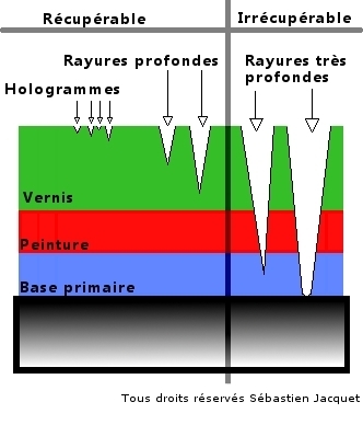

Comment retirer les microrayures ?
On a vu que les microrayures sont visibles car le rayon de lumière réfléchi est dévié car l’angle de la surface de la peinture change brutalement. Pour corriger cet « angle », il existe deux solutions : remplir le trou laissé par la microrayure OU annuler l’angle en mettant le vernis au même niveau que le trou. Si la rayure est trop importante, la seule chose à faire est d’atténuer la marque pour ne pas risquer de traverser la peinture.
Voici un schéma explicatif des différents défauts possibles :
Les hologrammes sont de très très fines microrayures, le plus souvent créées par une mauvaise technique de polissage ou voir l’utilisation d’un chiffon trop « dur » pour la dureté de la peinture.
Les microrayures . . . voir au-dessus
Les rayures, elles deviennent théoriquement impossibles à récupérer dès lors que la peinture est transpercée.

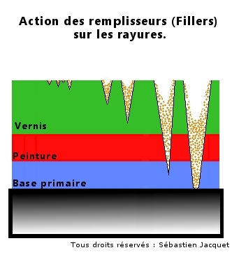

1 – L’utilisation de « remplisseurs ».
(Fillers en anglais terme technique : Polish)
Cette technique est sans danger car le trou laissé par la rayure va être rempli à l’aide de produits qui ne sont pas abrasifs, c’est donc impossible de « traverser » la couche de peinture.
L’action de remplissage n’est pas forcément la plus efficace, on arrive assez vite aux limites, mais c’est quand même efficace, facile d’utilisation et sans dangers, un gros plus.
Voici un schéma de la correction « par remplissage » :
Le remplisseur (en orange) vient boucher le trou, c’est comme si on rajoutait un peu de vernis pour éliminer le défaut.
Cependant, ce type de produit n’est pas forcément permanent.
Il a une durée de vie limitée et une efficacité limitée : Si la microrayure est trop profonde, elle ne sera qu’atténuée.

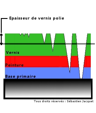

Schéma d’une peinture avant de subir un polissage :
Schéma d’une peinture ayant subi un polissage :
Nous pouvons nous rendre compte que tout n’est pas parti, en effet, même si la peinture n’est pas transpercée, certaines rayures s’en vont très difficilement et les retirer peuvent comporter certains risques (percer la peinture en polissant par exemple).
Quand la rayure est vraiment trop profonde, l’utilisation de techniques comme le ponçage à l’eau (wetsanding) peuvent être utilisées avec beaucoup de précaution.

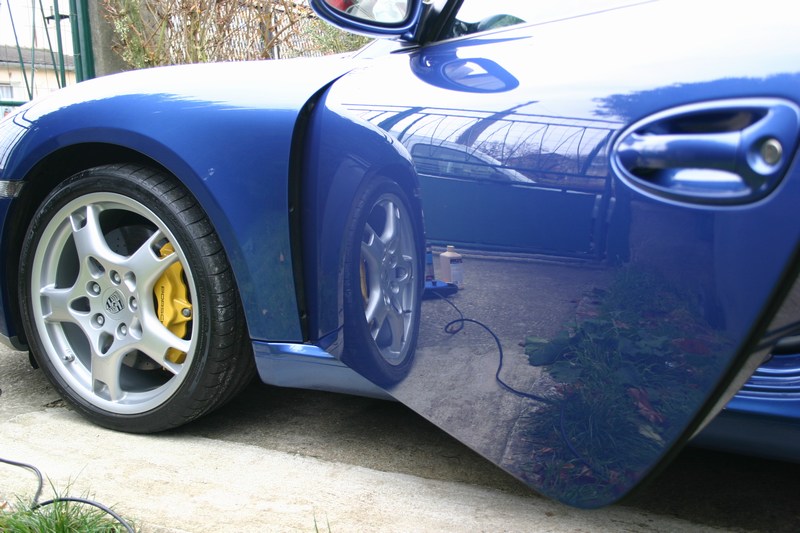

Une photo 50/50 pour le fun :
