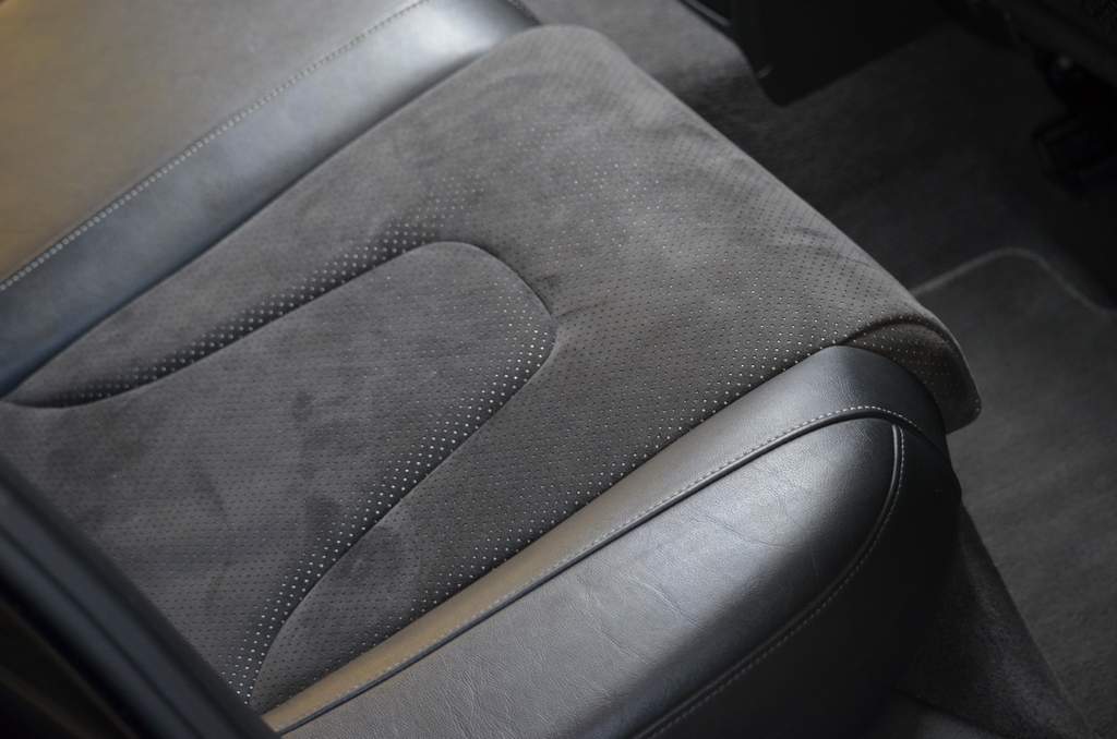

L’alcantara est une matière délicate dont il faut en prendre soin (comme le reste d’ailleurs).
On utilisera un produit spécifique et une technique adéquate afin de ne pas abîmer cette matière.
Produits et accessoires
Produits
  • Un nettoyant textile non agressif
  • Ou un APC (All Purpose Cleaner) en dilution forte. Donc peu d’APC et beaucoup d’eau
Accessoires
  • Une petite brosse souple
  • Des microfibres ou gants intérieurs en microfibres
  • Des microfibres de finition
Technique
  • Travailler doucement, sans appui.
  • Vaporiser le produit sur une microfibre propre. Attendre quelques minutes avant de le travailler (pas d’action mécanique à ce stade).
  • ‘Caresser’ la surface, quitte à faire plusieurs passages avec une microfibre, et ensuite essuyer avec une autre microfibre.
  • Il faut garder à l’esprit l’utilisation d’une microfibre qui servira uniquement au nettoyage.
  • Une brosse souple peut aussi être utilisée.
Attention à ne pas utiliser des produits et accessoires agressifs sur cette matière délicate.
