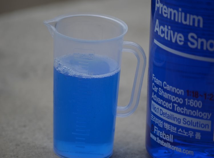

En général les fabricants indiquent le taux de dilution à faire selon l’état initial ou les surfaces. Cela se présente sous la forum de 1:10 par exemple. Cela signifie 1 dose de produit et ajout de 10 doses d’eau.
Calcul d’exemple : 1 dose de produit de 40 ml. On multiplie 40 ml x 10 pour obtenir la dose en eau soit 400 ml d’eau. Dans cet exemple en 1:10 il faut donc 40 ml de produit et 400 ml d’eau pour une dilution totale de 440 ml.
Conseils pour les dilutions
Cela semble logique mais avant tout, bien choisir son récipient final (en terme de contenance). Commencer par mettre l’eau et ensuite le produit. Ainsi, la dilution sera précise et le produit ne moussera pas.
